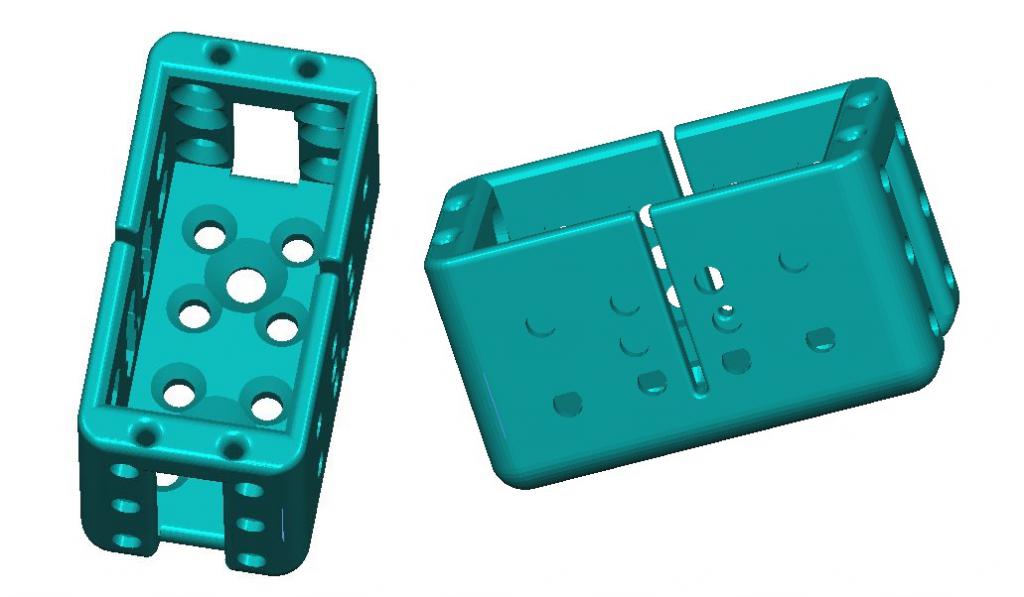

Un exemple de support imprimante 3D pour servo

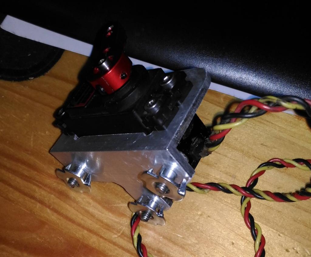

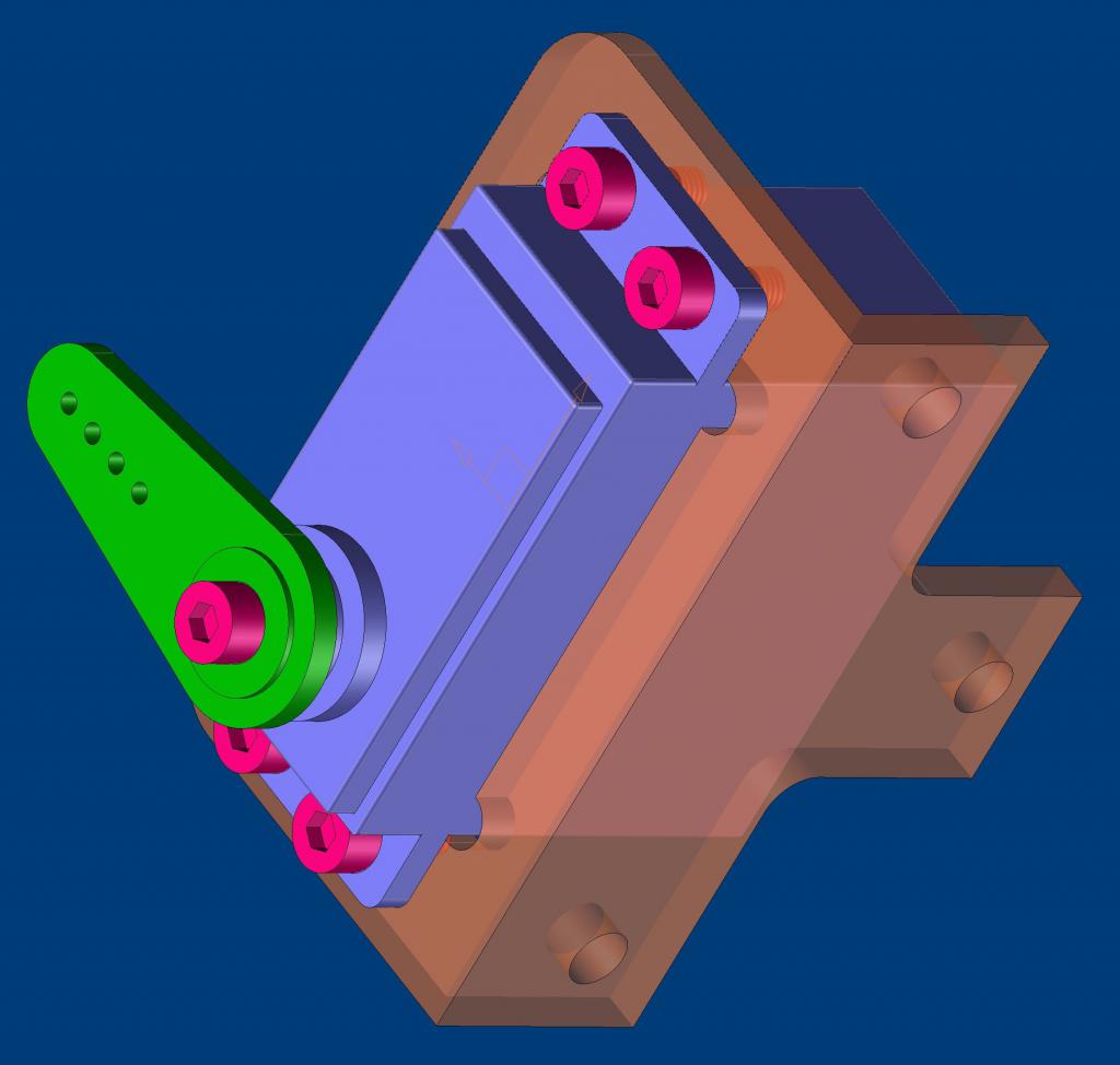

MessagePosté le: Sam 14 Jan - 23:31 (2017)    Sujet du message: Servos Répondre en citant
voila le support que j ai dessiné et réalisé non pas avec une fraiseuse mais juste avec ma perceuse a colonne et un étau a mouvement croisé acheté au camion
ce n'est pas la précision d'une fraiseuse mais ca suffit et ca coute moins cher.

Je suis aussi passé à ce genre de support.
Mais la question ? Un support en plastique imprimante 3D qu'elle est sa résistance aux chocs et comportement dans le temps ?

Salut,
de ce que j'en sais, de par la fonction du procédé qu'on nous demande de faire passer à nos élèves dans les collèges, c'est que l’impression 3d est principalement destinée au prototypage, pas à la série (cout, temps matériaux) , de ce fait les matériaux utilisés n'ont pas vocation à répondre au besoin final de l'objet imprimé.
Pour avoir eu des objets imprimés entre les mains, je ne m’aventurerai pas à monté un servo sur un support imprimé.
maintenant, je suppose quand adoptant une architecture avec renfort et en utilisant une impression "pleine" (et non alvéolée, ce que l'on fait pour gagner de la matière) et un plastique de bonne qualité, ça doit être possible...mais à quel prix? à mon avis, pour des pièces "simples" n’ayant pas vocation à être produites en série, il faut adapter le mode de réalisation...qui ferai un programme CN pour un taraudage unique sur une pièce unitaire?

Je fais mes supports de servos comme Hervé.
Cormière d'alu en 3mm d'épais achetée dans la grande surface de bricolage la plus proche.
Ca permet de faire des supports ultra légers et fiables.
Je fais sauter les têtes des griffes des écrous pour avoir un collage un peu plus plat.
