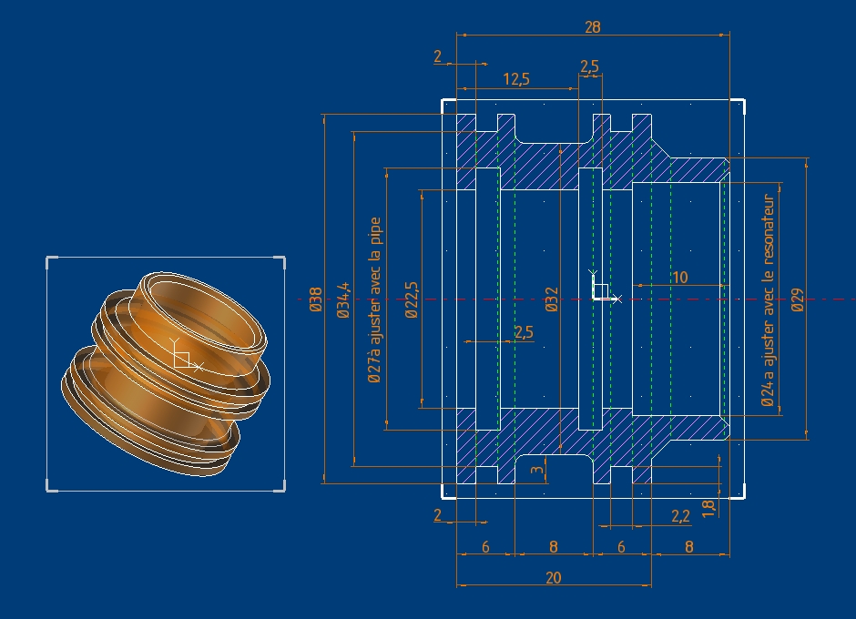

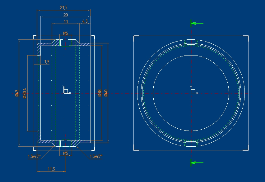

bonjour pour ceux qui ont les moyens de tourner
je met les plans des 2 pièces de mon accord réglable
je n ai pas la science infuse mais fonctionne...
c est une solution parmi d autres.
Il faut commencer par polir la pipe d echappement car pour finir les gorges de joint interieur j'approche la cote théorique et j essaye la pipe un peu graissée
pour avoir un serrage pas trop dur...
vous allez me dire comment les 2 piàces tiennent elle sans bouger ou se défaire??? juste par le serrage des 2 joint extérieur.....ca n as bougé ni pris aucun jeu depuis le début de saison.
les joints intérieur sont de mémoire des Ø22 intérieur x Ø2,6 de tore (donc petite erreur sur le plan la largeur de la gorge doit être de 2.6-2,8)
les joints extérieur des  des Ø34 interieur x Ø2 de tore
brasure ...
j ai utiliser de la brasure durafix  en décapant bien le reso et la pièce avec une brosse INOX   surtout pas de brosse acier qui oxyderait les pieces
on chauffe les 2 pièces jusqu a un peu plus de 400° et c est fait..

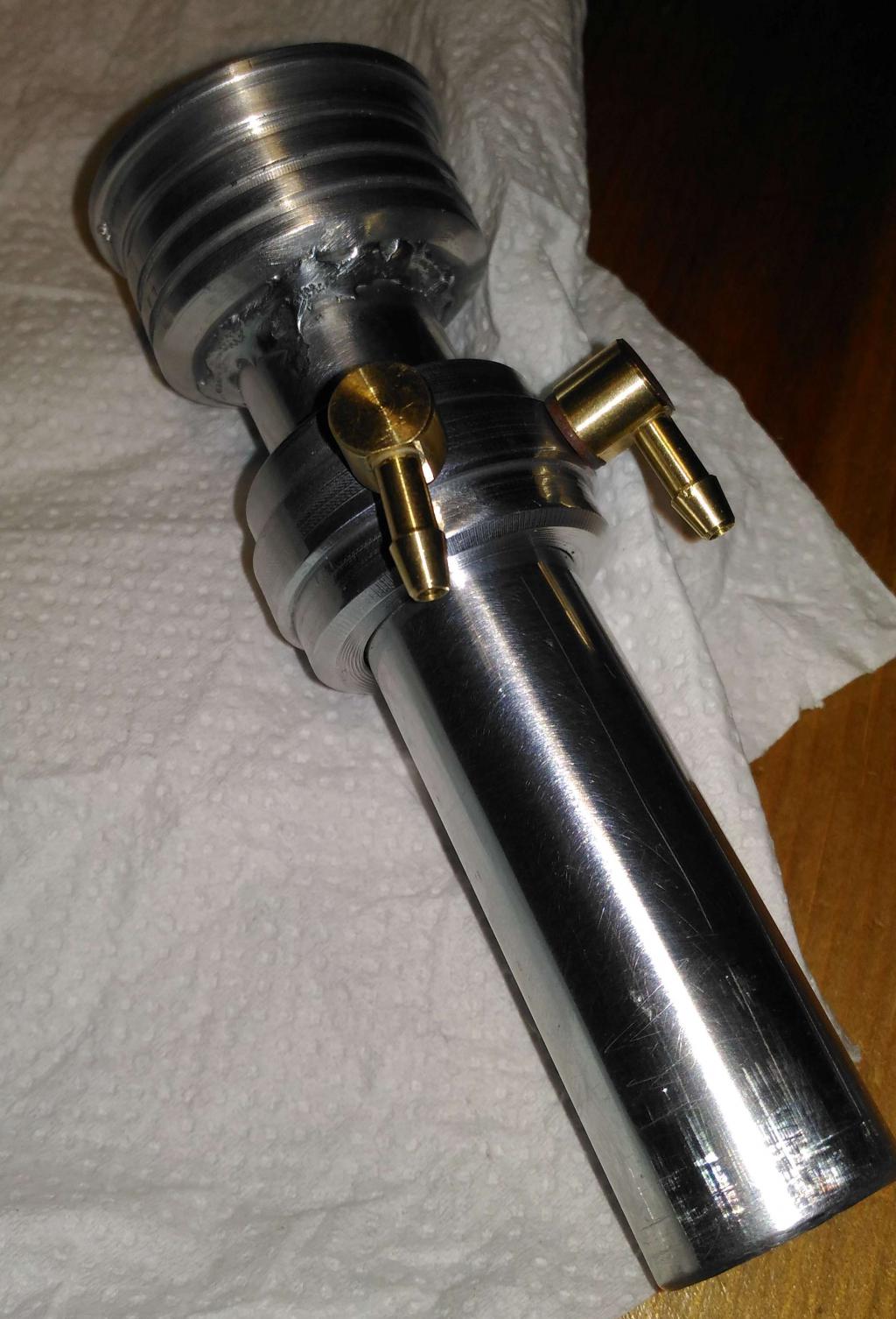

Comme je n avais pas de pipe de rechange a 10° pour l accord réglable je me suis amusé sur mon tour..
La bague de refroidissement n est pas soudée, j ai opté pour la solution de 2 joint torique (les memes que ceux de la pi"ce soudée sur le pot)
