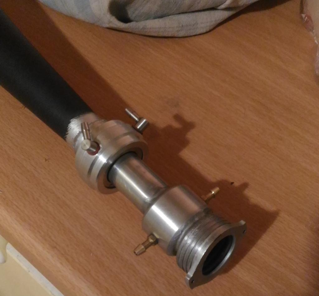

Une solution parmi d'autres, le palier étanche.

j'ai fait ce montage sur ma plaque radio de secours juste pour tester l accord réglable.
J'avais réfléchi a un système sur le même principe  que le tien(guere d'autre choix pour la coque de Mathieu)
je le mettrais en place cet hiver car il me faudra revoir l implantation de mes silents blocs et support de réso.
Le servo étanche est une alternative mais avec mon essai j ai pu constater que pas tràs pratique pour accèder
au compartiment radio( démontage du réso et de la chape du servo obligatoire).
En tout cas merci pour les photo cela me permettras de ne pas trop réfléchir...pas la peine d innover quand quelquechose a fait ses preuves

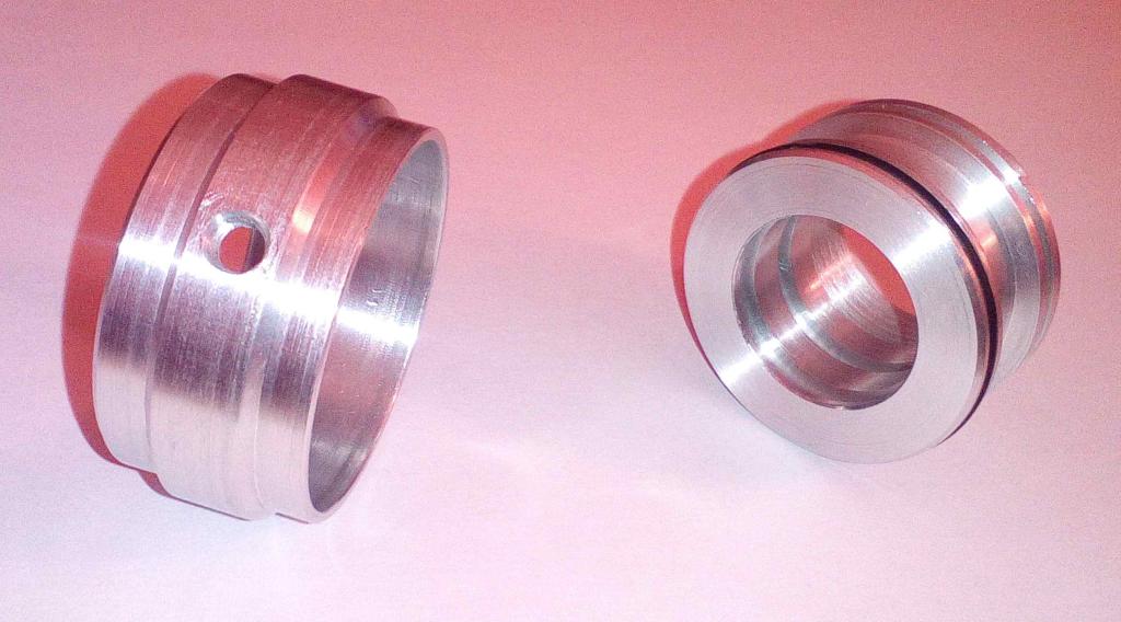

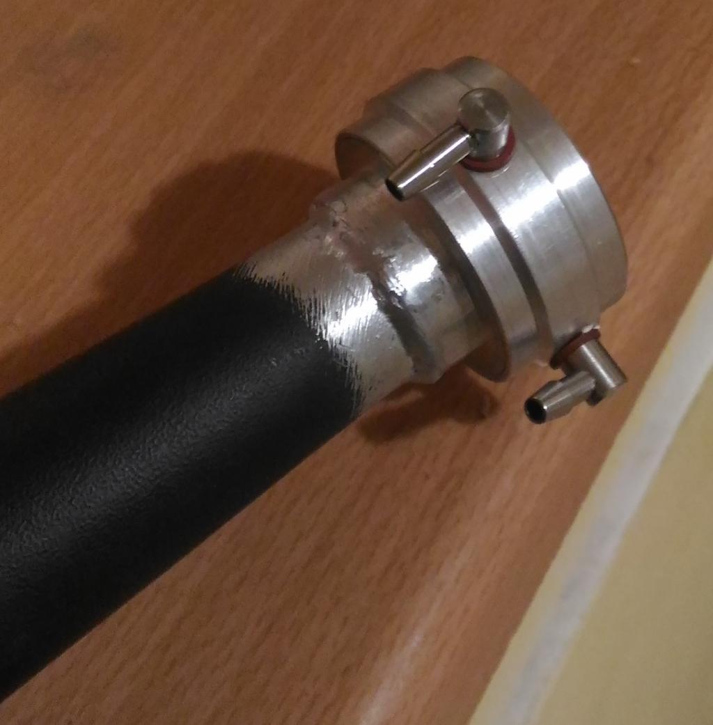

Comme faire une pièce brasée me parait plus facile a fabriqué , j ai donc opté pour cette solution.
en espèrant que la brasure basse température (382°)marche bien (apparemment cela se fait sans trop de difficulté)
voila les pièces que j ai réalisé......maintenant il faut que je teste la brasure...

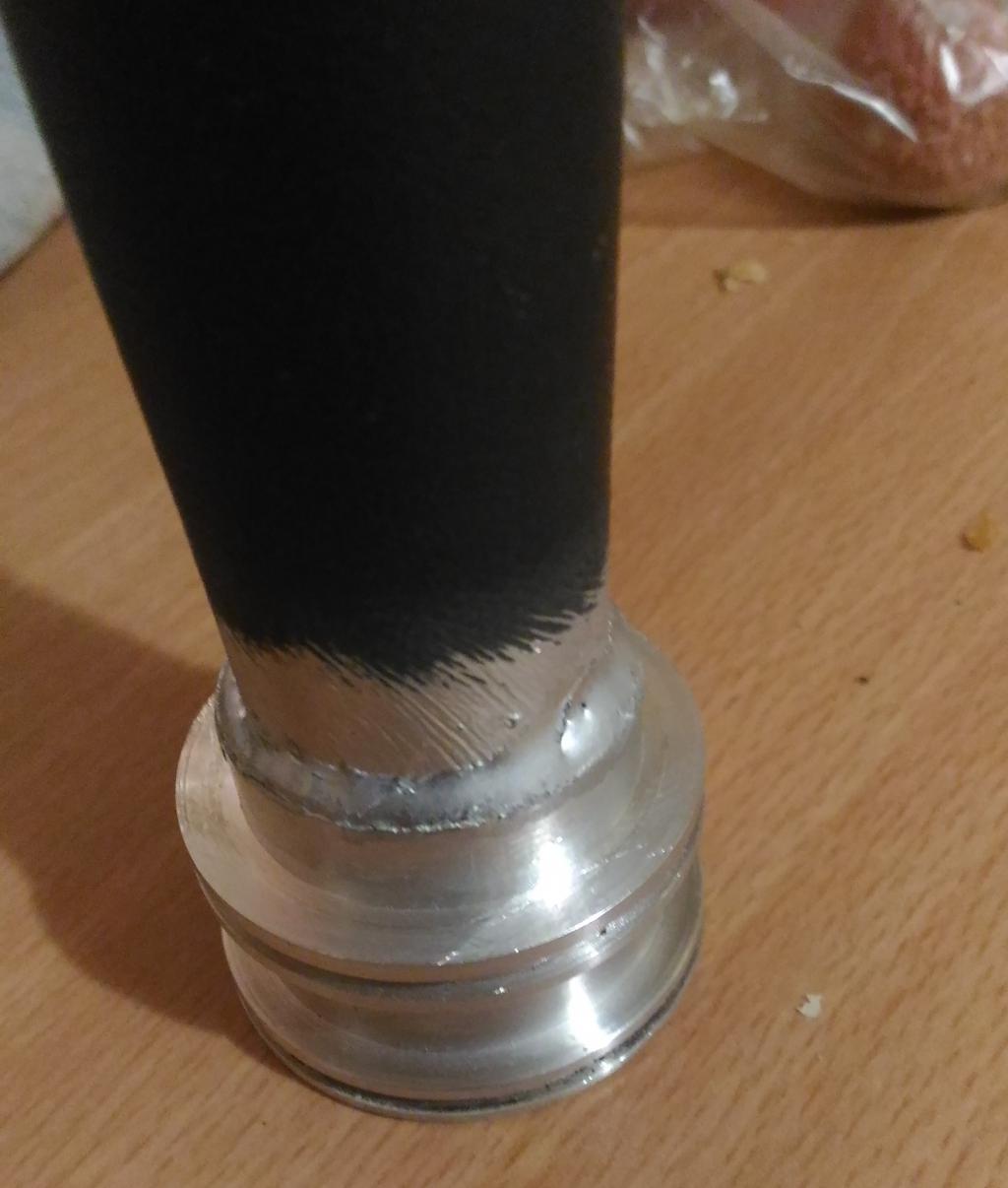

retour apres test de la brasure alu(382°)
j ai fait l essai sur un vieux reso et une piece vite faite ressemblant a ma piece en photo ci dessus
resultat aussi enfantin que la brasure a l'etain
il faut juste bien nettoyer vos pièces(comme toute brasure ou soudure) et surtout brosser vos pieces avec une brosse INOX (ou laiton  mais surtout pas de brosse acier )
et comme toute brasure pas de flamme directement sur la brasure ce sont les pieces qui font fondre la brasure....
vous pouvez trouver cette brasure chez casto mais sans brosse et plus cher
que sur ebay ou ailleurs
un lien

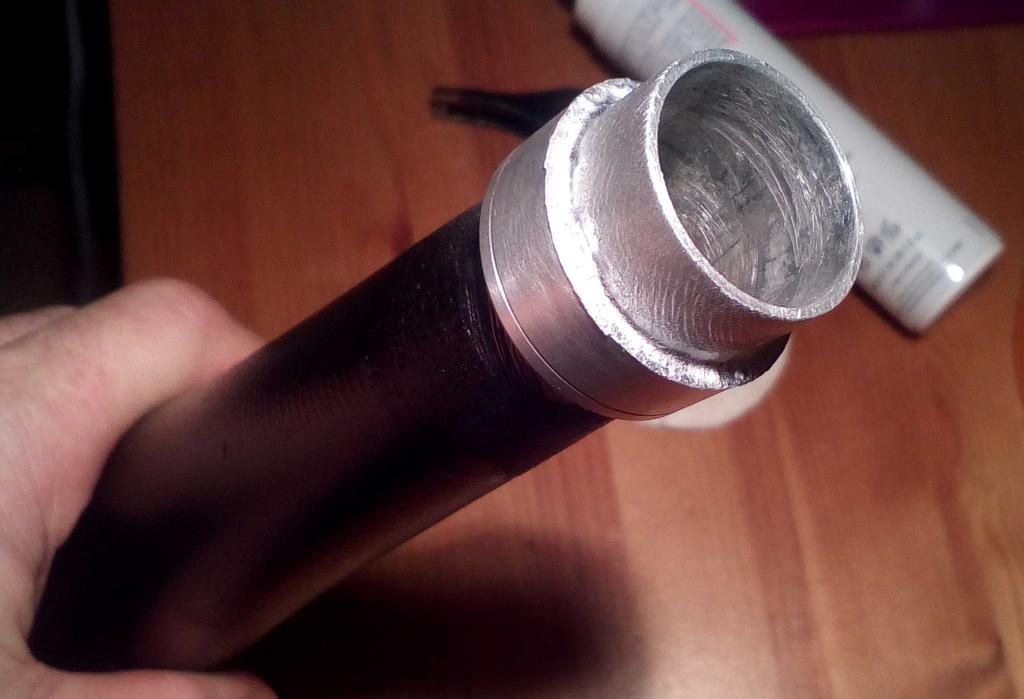

MessagePosté le: Sam 31 Déc - 22:22 (2016)    Sujet du message: Accord réglable Répondre en citant
une photo du résultat plus qu a desouder ce pot de secours et souder ma piece sur le reso neuf..

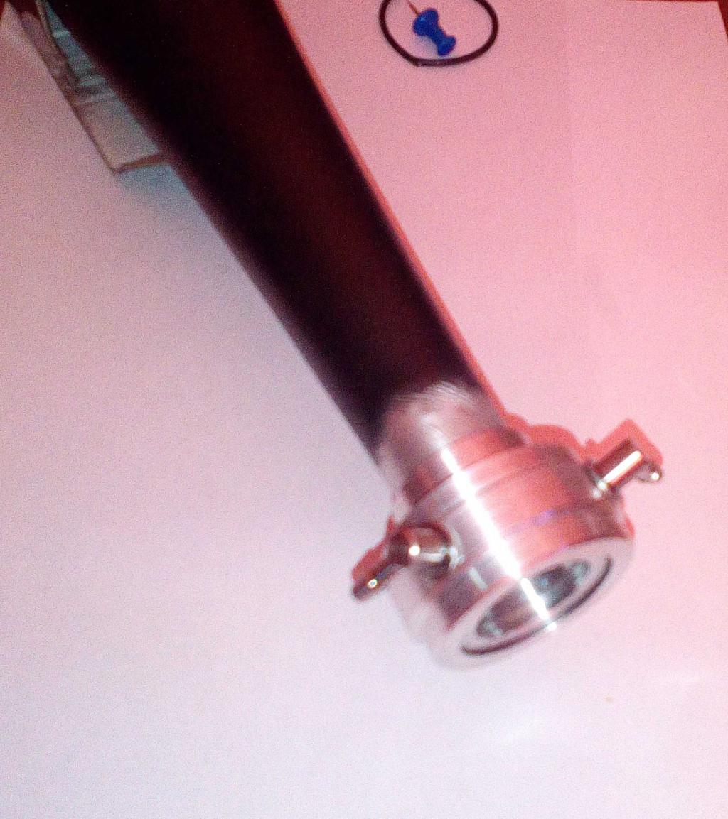

MessagePosté le: Lun 2 Jan - 19:50 (2017)    Sujet du message: Accord réglable Répondre en citant
2eme essai de soudure sur le pot neuf avec la pièce porte joint apparemment c est pas trop mal
Messages: 264
MessagePosté le: Lun 2 Jan - 22:29 (2017)    Sujet du message: Accord réglable Répondre en citant
poids de l'embout joint et prise d'eau compris =52 grammes
