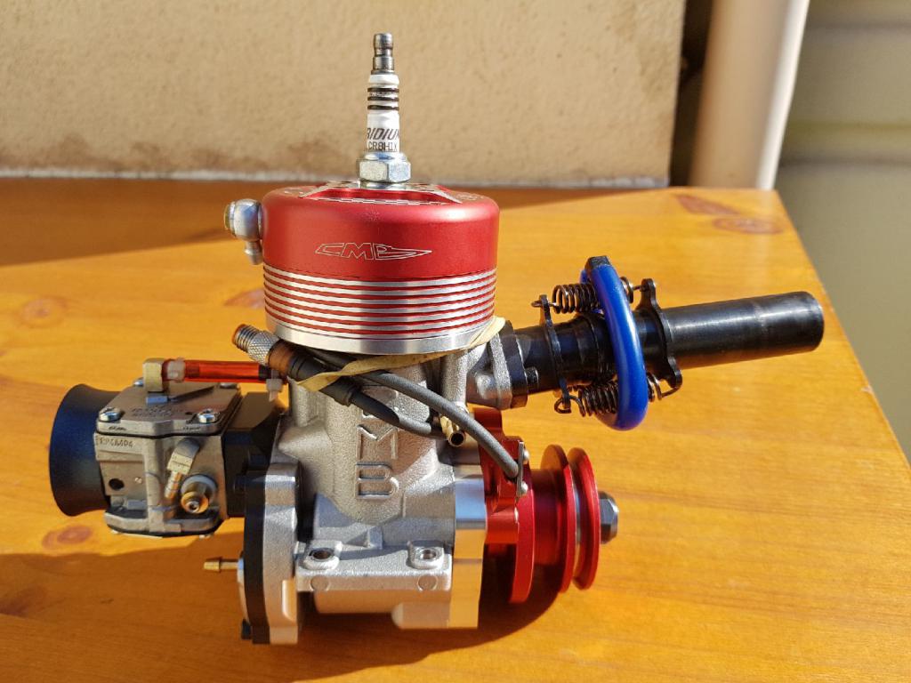

J’envoie une photo pour ne pas qu’il y ait de confusion avec le 15cc à alcool.
Ce moteur est bien au point maintenant. Il a évolué depuis sa création, poussé par la concurrence avec le moteur Italien SG, le Chinois Tyger King et les Zénoah. Pour nous, c’est le moteur le plus puissant, sans contestation à ce jour. Comme il a gagné en fiabilité, c’est le top !
Erich a gagné toutes les courses internationales ou presque en 2017 et cette année c’est bien parti. Seul le Belge Stephen KINDT, pilote officiel Tyger King, soutient la comparaison et le plus jeune de la famille HOF, Julius qui est un sacré pilote et metteur au point… mais il tourne aussi avec CMB !
Lors des finales, il y a bien quelques autres moteurs mais ils ne luttent jamais pour les places du podium.
Il existe aussi le moteur dessiné et fabriqué par le talentueux modéliste-ingénieur Allemand Rainer RIEDEL. C’est un mono-cylindre deux temps, allumage par volant magnétique, admission latéral par clapet, le pot d’échappement est en carbone et il a logé dans le bouchon avant du moteur une boîte à pignons actionnant deux arbres d’hélices tournant en sens inverse. Le régime du moteur est de 20 000 trs et si l’ami Rainer avait quelques années de moins, il serait un très sérieux concurrent, car sa coque est très rapide et stable. Cet homme discret nous a demandé de ne pas diffuser les photos de sa petite merveille sur internet ce qui peut se résumer par: « pour vivre heureux, vivons caché ! »
Lorsque nous partons pour une compétition, nous prenons 5 litres de mélange à comparer avec le 15cc à alcool qui consomme 4,2 litres à la 1/2 heure. Cela suffit pour disputer les deux manches de qualifications de 20 mn et la finale de 30 mn. Il est vrai que les essais sont souvent très brefs.
Nous avons remarqué que le nombre de bateaux en 15cc avait tendance à baisser dans les compétitions internationales au profit du 3,5cc. Si les 27cc ne progressent pas plus en nombre, c’est à mon sens parce que le vitesses atteintes sont telles qu’elles dépassent celle des 15cc et donc il faut trouver des pilotes capables de mener ces bolides. Il y a aussi le coût d’achat du moteur mais si l’on calcul le prix de revient d’une saison sportive entre un 15cc et un 27cc, je suis sûr que le 27cc revient moins cher.
Concernant les mélanges : essence à 98, 101 ou 103 d’indice d’octane, pour nous la seule différence est que plus l’indice est élevé et moins on perçoit si le moteur est trop pauvre ou riche. Trop riche, ça pétarade, trop pauvre, il coupe mais pas longtemps…...Nous ajoutons 8 % d’huile Motul compétition Kart à de la 98.
Bougie Iridium conseillée par le constructeur en cas d’utilisation du kit. Dans le cas contraire c’est du luxe. Pour vérifier si la carburation est bonne, je vous renvoi aux très nombreux articles de revues spécialisées qui expliquent suivant la couleur le l’électrode si le moteur est trop riche ou pauvre. Nous ne touchons jamais au taux de compression.
Retenez que si vous mettez une hélice trop grosse l’électrode de la bougie risque d’être blanche. Ce ne sera pas forcément parce que le moteur est trop pauvre !
3 pots d’échappement disponibles. Ceux en aluminium et acier se valent. Ils ne coûtent pas le même prix et leur durée de vie n’est pas égale. Pour un hydro voir un offshore, le pot en alu est suffisant. Pour l’endurance il faut de l’acier ! Le troisième pot dit « spécial » et plus difficile à acheter, il ne se justifie que si vous avez un kit. Et dans ce cas, vous voyez de suite la différence ! Seul problème de ce pot, c’est la cartouche en laine de verre. Si votre bateau se retourne, l’eau va imprégnée la laine préalablement huilée par les gaz d’échappement et celle ci va durcir, augmentant sensiblement la tonalité. Dans ce cas il faut dévisser les 4 vis et changer la cartouche. Ces plaques de tissu se vendent dans les boutiques de moto.

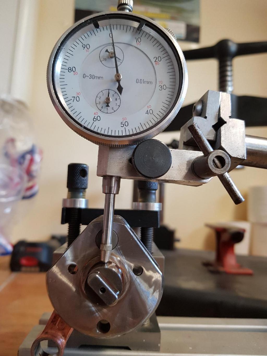

Le vilebrequin monté sur deux roulements à tendance à vibrer et s’ouvrir. En attendant de modifier ce 27cc comme l’a été le 7,5cc et le dernier 15cc, avec deux roulements sur le palier avant (il paraît que c’est anti-mécanique mais ça marche du feu de dieu ! comme dit Joachim OFF, il y a la théorie…. et la pratique de la compétition!), le constructeur a donc décidé de modifier ce vilebrequin et d’augmenter la taille du roulement. Pour avoir vérifié le vilo après 4 heures de fonctionnement, ce dernier s’est ouvert de 3/100e, par contre il est toujours parfaitement aligné.
Si vous cassez une hélice ou si le bourin a avalé de la flotte, il est fortement conseillé de le démonter et vérifier l’alignement du vilo, car l’eau, même avec du pastis, n’est pas compressible ! La cage à aiguille montée sur l’axe du piston doit également être changée à mi saison.
Conclusion de ce chapitre ; Ouvrir le moteur après 4 heures, vérifier les roulements et le vilo. Personnellement je pince le vilo à l’étau pour le ramener à zéro, et c’est parti mon kiki pour des régimes de folie !
